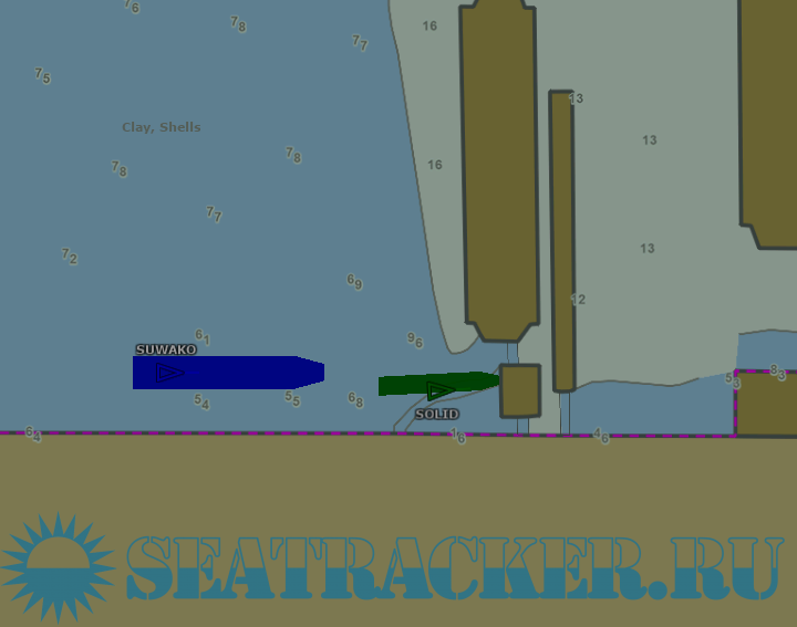

Всем привет!!!! Ребят, а подскажите, можно как-то выровнять карту в TZ v.4 Pro, относительно причальной стенки и судна???? А то постоянно показывает суда на берегу или недалеко от стенки.
alsoin   14-May-2023 10:57
skitaletc-1963, это в настройках аис неправильно выставлены габариты судна и положение антенны gps, вы никак это не измените, кроме как для своего судна
1
VVZZXX   14-May-2023 14:37
92568Всем привет!!!! Ребят, а подскажите, можно как-то выровнять карту в TZ v.4 Pro, относительно причальной стенки и судна???? А то постоянно показывает суда на берегу или недалеко от стенки.
Проверьте настройки картографической системы. Но это маловероятно.
